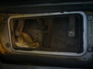

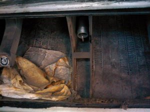

  11. CHENCHO
    CHENCHO Старожил
    27 мар 2009
    10.254
    лисапед
    Чисти. И печка начнет ураганить.
    Вот что бывает с испарителями.
    Пысы. Как думаешь через что воздух попадает в систему? Разве не через испаритель?:wink:
