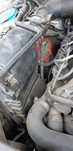

    Ауди ку7 3.0tdi от чево этот шланг и куда нада его подсоеденить?срасибо

  3. гурей
    гурей Живу я здесь
    24 мар 2010
    3.713
    А6:2,8;1,8Т;3,0тди, 2Q7 3,0TDI BUG, VW POLO 1,4DSG
    Так и должно быть, только крышка сверху должна быть ещё.

    И какую функцию ана исполнает? Можна какнибуть проста заклееть?у меня этой крышки нет.

    Зачем заклеивать? Это дыхательный патрубок переднего редуктора насколько я помню. Сверху на патрубок типа грибок одевается.

    Сапун.

    Можна его герметикам залипить?или нужна эту крышку достать?

    А если нету этого грибка или крышки что надевается с верху?можно оставить в таком виде?

    Вставьте туда кусочек поролона - будет как фильтр, чтобы грязь не попадала. Или подобрать пробку с сообщением с атмосферой, т. к. полностью затыкать нельзя.
