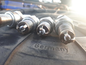

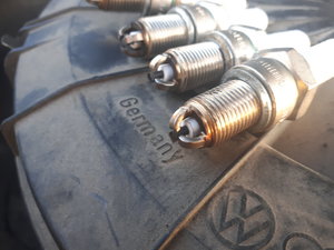

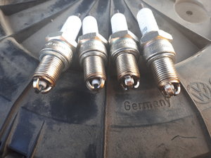

    Новые свечи или старые - совершенно неважно, спрошено было фото тепловых конусов свечей, рабочей части.

    Вот фото свечей. ДТОЖ исправен.

    По свечам - смесь бедная. Я бы даже добавил слово очень.
    Придётся подсос постороннего воздуха поискать.

    Не факт. Смотря на свечи, явно видно, что смесь бедная. Отсюда и просадка оборотов. А вот почему она бедная, это уже другой вопрос. Тут либо много воздуха, либо мало топлива. Но когда мало топлива, то двигатель и на оборотах не тянет. А тут полюбому с топливом нормально. Значит ищем лишний воздух.
