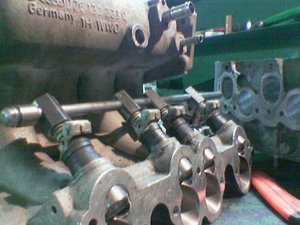

    Общий вид уже готовой конструкции...
    Вставки в коллетор под форсунки Волговские...
    Сама вставка в коллектор
    Работа кипит ... ... ... :drunk:

  18. krasilnikOFF
    krasilnikOFF Участник форума
    25 окт 2003
    254
    ГАЗ, ВАЗ еще ВАЗ, Бочка,Ёпиль,А4,Пыжег,Ниссан
    вот и сама топливная рампа в сборе
      41,9 КБ
      264

    FF-1 Turnier 1.6
    А форсунки не слишком высоко стоят? а то как бы не получилось, что распыл будет на стенки втулок...
  20. xace
    xace Завсегдатай
    1 янв 2003
    510
    kia ceed
    распыл как раз даже очень нормальный как раз куда надо ... там в голове такие дыры распилены мама не болуйся
