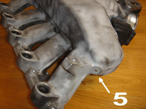

    Вчера снял впускной коллектор, для того чтобы поменять шланг тосола который немного треснул как раз под коллектором. Без снятия фиг подлезешь. Пока снимал в голове возникли куча вопросов.

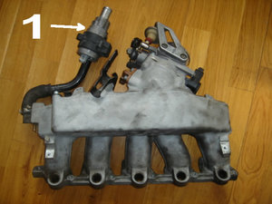

    Для чего нужно устройство под номером 1

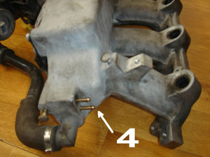

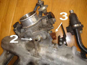

    Для чего эти выходы под номером 2 и 4
    Что это за датчик под номером 3
    Что делать с обломанным соском под номером 5, к которому подсоединяется байпас клапан?
    Можно ли как ни будь усовершенствовать данный девайс?

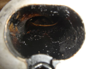

    Что делать с толстым слоем грязи во впускных каналах?

    1 - клапан холостого хода. когда дроссель закрыт, должен же движок воздухом питаться :)
    2 - на хрен для управления угольным ацтойником-обраткой или как его там. короче сам хз.
    3 - темп впуска.
    4 - один на топливный рег и мозги второй на кондей и ABS
    5 - сверлить и вкручивать что-то вроде штуцера, который у тебя в улитку турбины врезан. да,это для байпаса.
    нечего там совершенсвовать.
    про грязь или забить или помыть.

    По второму пункту так и не ясно. И 4 пункт можно поподробней плиз! :rotate:

    А с датчика №3 можно вывести отдельно доп прибор на температуру впуска?

    ну блин какой то там клапан одной стороной соединен со впуском второй с боченком с углем. коммытирует эти 2 трубки по команде мозга.
    4- а что неясно. 1 трубка к регулятору давления топливному (на рейке стоит). и от нее тройник на мозги. первая соответственно чтоб менять давление в рейке 2ая - чтоб мозги знали какой наддув-разряжение.
    а вторая пипка уходит на кондей и ABS - куда конкретно не разбирался просто так написано :)
