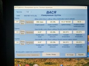

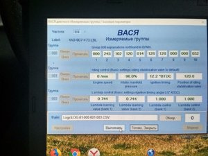

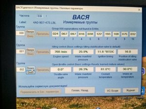

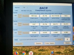

    Пока вагкомом протестил , вот скрины:

    Что могут сказать уважаемые ГУРУ MPFI?

    Вроде как положение РХХ маловато?

    Да, 18 шагов из 210 возможных, маловато. Хотя у меня в районе 30-32
