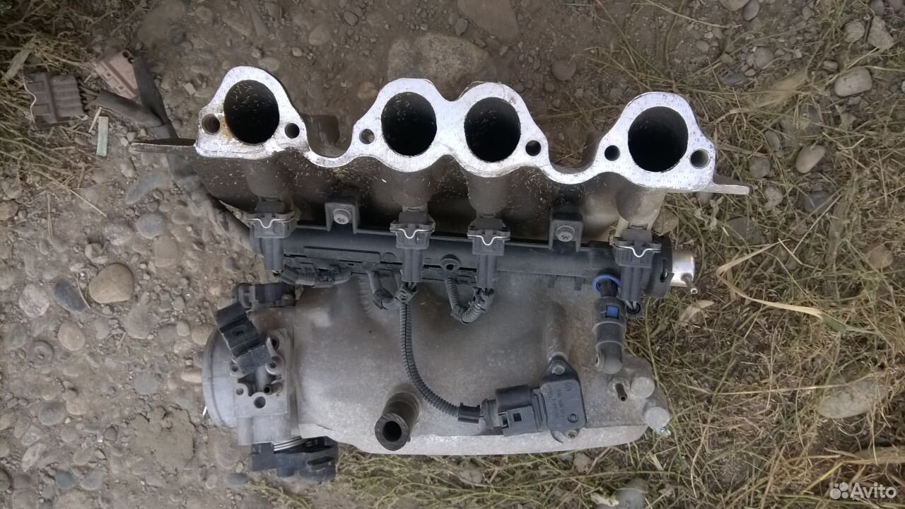

    [​IMG] Всем привет!
    Хочется впрыск-изучаю тему по установке января вместо моновпрыска.
    Вопрос такой:читал ,что на ГБЦ от моника(АБТ) впрысковые коллекторы бесполезны(окна на ГБЦ впрысковые больше и овальнее).
    Но кто-то написал что коллектор от фолькса поинтера встает?Так ли это?
    Или подскажите как (или возможно ли)установить форсы на ГБЦ от моника?

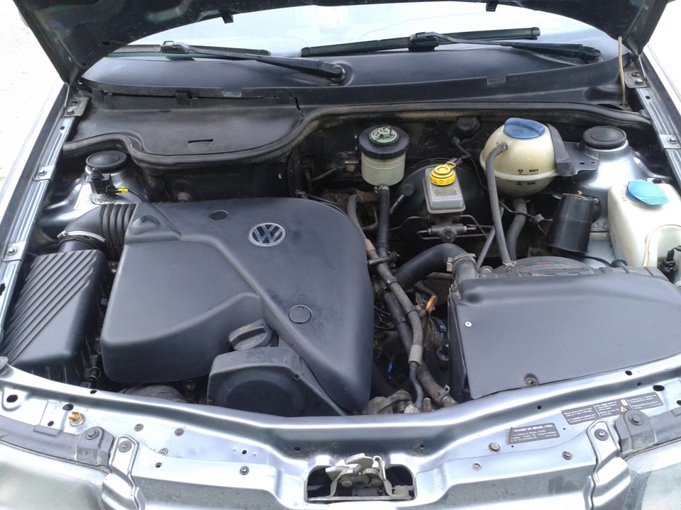

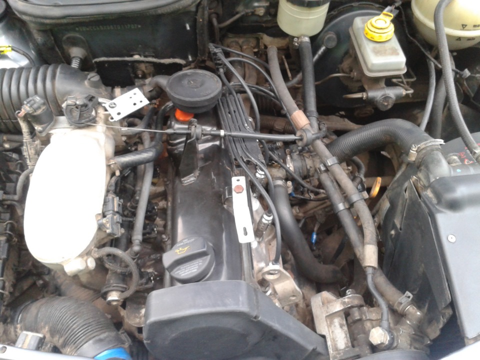

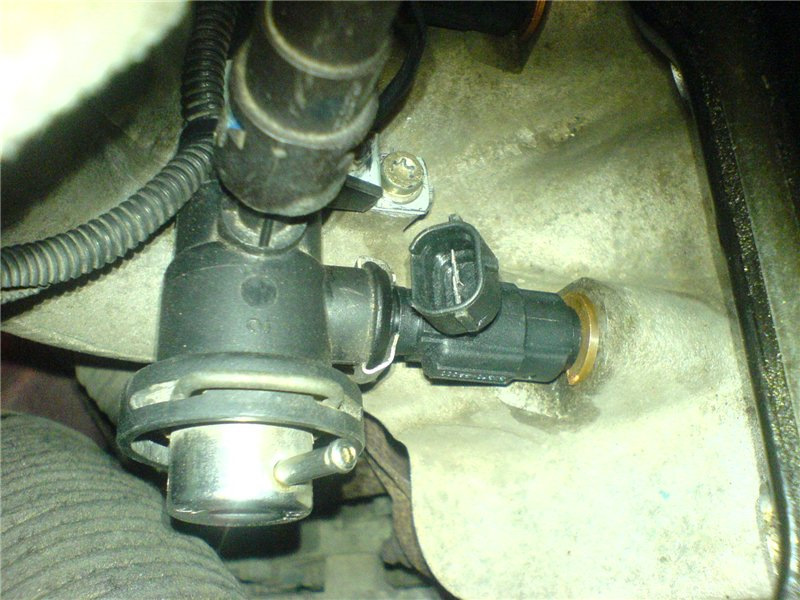

    [​IMG] [​IMG] [​IMG]

    Фолькс поинтер-впрысковый-у него обьем 1.8(корни мотора это наши ВАГ 1.8)-он хоть и фолькс - с корнями г2-г3-старый поло,но мотор вдоль-ближе технически к нам,старым а80 вот я и хочу на гбц от моновпрыска поставить форсунки для января....(малой кровью)

    Судя по фото,должен подойти.Канал подогрева коллектора в гбц придётся заглушить.[​IMG]

    Ого! это поинтер коллектор?сразу все видно-так понятнее-спс!

    [​IMG] Нормальный запас .Должен закрыться.[​IMG]
