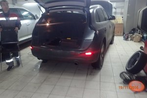

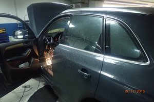

    <b>Ну а далее отчет сервиса прилагается...</b>
    <b>Данные: Q5 , 3.2 FSi , ДВС не запускается ,связи нет , питание световых приборов прерывистое </b>
    <b>Введение: </b>Приступая к этой машине я никак не ожидал того результата , который получился в итоге ,я думаю ,что данная неисправность в этом кузове будет носить систематический характер (примеры подобного есть и на автомобилях прошлых лет )..
    Автомобиль прибыл на эвакуаторе , связи с ЭБУ не было , более того внешнее освещение то включалось ,то выключалось ..И я совсем не думал ,что история уже выложенная в отчете ,будет повторятся только в другом аспекте ,но по порядку ...
    Обследование состояние АКБ результата не дало , все соединения штатные ,АКБ в норме ..

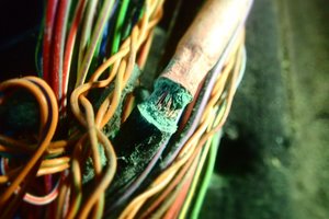

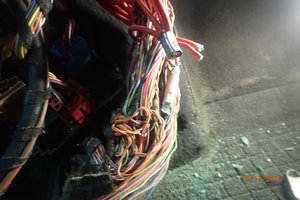

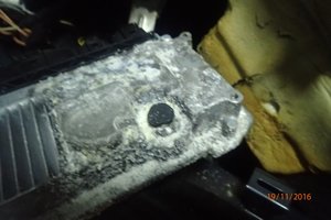

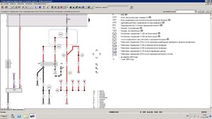

    Добравшись до распределения основного питания (выход на реле клеммы 15 ) ,выяснилось ,что питание на него имеет точно такой же характер …
    Учитывая что распределение с основного провода питания с АКБ распределяется на штатное соединение (а также , опять вспоминая знаменитое «где в соединении в полу «)) ..

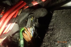

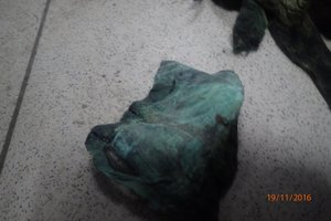

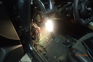

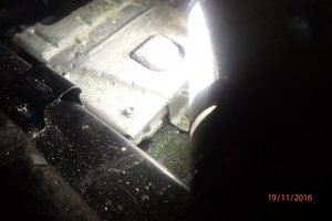

    .. начинаем вскрывать порог и сразу получать не веселую картину в виде плантации мха ..
    Удивительно , но даже в таком состоянии корпуса …
    ..ЭБУ динамического рулевого управления продолжает функционировать ..Приходиться кропотливо раскрывать изоляцию салонного жгута ..

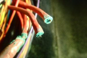

    Наконец источник «зелени « обнаружен ,то самое соединение в схеме , которое по неизвестной причине сделано не герметичным (обратите внимание на верхнее соединение которому повезло больше ,оно такое же )
    Если внимательно рассмотреть эту втулку ,то видно процесс был довольно длительный и коснулся исключительно красных проводов))..
    , но откуда в таком количестве влага попадает на это соединение установленное вертикально под площадкой для отдыха ноги ? Источник этого безобразия был найден чуть позже ,и также как и ,например, в Шаране или Транспортере он был расположен весьма «удачно» ..
    Трудно оценить последствия такой текущей трубки омывателя . В данном случае , по-моему мнению , малейшее отклонение качества омывающей жидкости и дальнейшее ее замерзание неминуемо приводит (при задействовании омывателя заднего стекла разумеется ) к срыву этого шланга и далее последствия показаны ,я думаю , достаточно отчетливо . Хочу также отметить , шланг может быть и не сорван , но соединение будет не герметично и капля ,за каплей жидкость будет попадать на плюсовые соединения , единственный метод который может предотвратить данную ситуацию это установка жесткого хомута на это соединение .. Надеюсь данный материал окажется Вам полезен …
