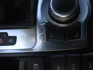

    Обнаружил утром сев в холодное авто. Похоже пришедший наконец то морозец подмогнул))) Удивила аудь конечно. Было у кого, как то можно поправить?

    Поменять.Деталь меняется.Чего удивляться?Машина не свежая.

    Переклееть пленку. Похоже это пред. хозяин обклеевал-там должна быть алюминиевая накладка-без всяких пленок.

    Да не похоже что переклеивал. Походу она с завода такая, экономия мать ее...
    С номером помогите плз, что то в каталоге не могу ее найти?!

    С завода люминь.
    Меняли, кЕтай поставили. Не?

    Посмотрел внимательней. Люминь походу только около самого рычага акпп. А эта планка в пленке. Причем пока не вспучится кажется как металлическая - не отличить!
    С номером никто не поможет? Походу она в сборе идёт (((

    Алюминий это 100%. А вспучилась, это до Вас кто то перетянул. Если на алюминий в мороз подышать, то он запотевает, на плёнке такого нет. У меня в этом месте он поцарапан.

    Пластик это покрытый скорее всего гальваникой. Экономят.

    До меня владелицей была тётя лет 45 с новья. Вряд ли она таким онанизмом, как перетягивание пленкой, занималась.

    ну вы даете.. алюминий .. пленка...
    никогда не разбирали похоже. белый пластик + покраска под хром
    4F0 864 260 A Накладка декоративная консоли

    Я вот не внемлю, что это за пластик, на котором вмятины остаются, у меня с угла маленькая вмятина, у кнопки. Но если такой супер пластик, то пусть будет так, хотя не верится. Тогда уж покраска не под хром, а алюминий.

    а почему краска отстаёт от пластика..

    :lol::lol::lol::lol:Вообще узнать каким онанизмом она занималась в машине сложно.В 45 баба-ягодка опять...Присмотрись внимательно к салону на всякий случай.Мало ли пятна какие.Остатки кокоса,или козявки с остатками жвачки под сиденьем.Все может быть.А деталь просто поменяй,там действительно пластик.Бывает так,отслаивается...были тут темы уже на этот случай.Причем только с накладкой у акпп,с остальным "хромом-люминем" такого нет.:hi:
    p/s вот тут http://www.audi-club.ru/forum/showthread.php?t=443700 спроси... может рамку отдаст по сходной цене.Но она новая стоит 1200-1300 рублей.

    на q7 точно то же произошло в морозы. накладка была заводская. что делать? может покрасить у маляров?

    Самому покрасить и пофиг:hi:

    Я б, перетянуть попробовал, фигли покупать еще одну в пленке :rock:

    Vasilij_c, спасибо за номер! Заказал новую!
    Цена правда 2 тыщи, ахтунг

    Аква принт нанести.
