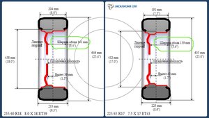

    Ну вот и смотри, при расчете через шинный калькулятор, с учетом твоих приведенных параметров от посадочной плоскости диска до ступицы расстояние составляет 139 мм, а при моих параметрах 18диск 8J и 39 вылет получается 141 мм, если даже учитывать что моя 235 резина будет больше в ширине на 5 мм (я считал при 225 ширине на 17 диск, если же 235 то вообще полное равенство)от центральной оси диска, то проставка 20мм самое то, хотя если учитывать все расчеты, то мой диск будет сидеть на 2мм глубже, но за счет резины на 5 мм вылезет обратно, итого проставка нужна 27мм, как то так...

    :) неправильно , не надо к половине ширины диска прибавлять вылет .
    надо наобарот вычитать. Вот и получается не 139 а 52
    и не 141 а 62 соответственно плюс 20мм. проставки , вот и получаются те же 30мм.:umnik:

    Я ничего и не прибавлял, вот:

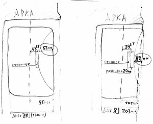

    Никак я не пойму , что под шириной обода имеется в виду ???
    Щас попробую нарисовать)))

    Блин не лезит мой рисунок , больно много весит))))
    Попробую через скан
  17. evgeh
    evgeh Завсегдатай
    5 мар 2010
    634
    Вот как то так)))
    сорри , не художник

    evgeh, в принципе все понятно) ну вобщем-то из всего вышесказанного следует, что проставка в 20 мм при 18 диске, шириной 8J и 39 вылетом, не станет выпирать данный диск из колесной арки :thumbup:
