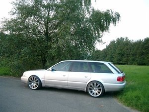

    Вот машина с 19-ми...делаем логические выводы и приходим к мнению,что они подходят, а размерностивсякие: 225/45,235/45,205/40....

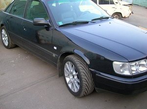

    Всё,кроме Яна,авторитетов нет,согласен...но это уже обсуждали..ладна,вот моя до ребилдинга..на ней стоял 17' с покрышками 235/45 вылет 35, а вот ссылка на инфу - http://nakolesah.ru/Shop/Wheels/selectWheels/

    У меня 100-ка,сейчас стоят 225/45/17(зима),а летом 235/45/17 и влезают без проблем... У меня просто 321' тормозной диск и брембовская машинка....
