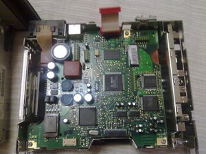

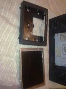

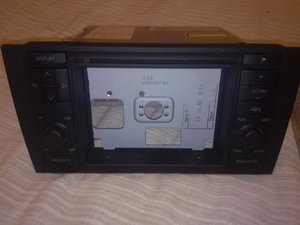

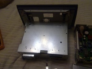

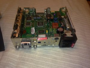

    У большинства форумчан на роуде стоит RNS-D, я не исключение, так вот на идею подтолкнул Marchell, идея такова:
    - многим нравится радио приемник на РНС, но вот мп3 и навигация и видео, остается проблемой. Разобрав свою РНСку, убедился, что она состоит из двух частей, верхняя нави-двд, нижняя приемник и мозги. Если убрать верхнюю часть и подключить к проводке, все успешно работает и выводит на FIS дисплей. В корпус верхней части нави-двд можно уместить car-pc с мат.платой mini-atx (размер 17х17), жестким диском юэсби, тач скрином и пр. вкусностями. вместо навигации внешний блок (например мирком 500 или фантом бокс 200, карман). Теперь подводные камни.
    дисплей который стоит у нас - sharp - lq5aw136
    (http://www.sharpsme.com/lcds/5-9-inch-13-25-cm/LQ5AW136)
    вместо него по идее можно поставить другой монитор, с максимальным размером 6,4 дюйма в зависимости от производителя. Так вот нужен совет от действительно разбирающихся людей в микроэлектронике, какой монитор можно поставить (мануал существуюшего во вкладке) и что собственно нужно (конвертор из РГБ в S-video или еще чего ). Моих знаний к сожалению не хватает, поэтому прошу помощи. уже неделю ломаю голову и ищу мониторчики.
    Если действительно это возможно, то возникает второй нюанс, но попроще, как вывести аудио сигнал с car-pc на линейные выходы шаттного устройства и как ими управлять (ну допустим слушать радио при включенной навигации, или мп3 и навигация).
    Если все это возможно, то получаем родное радио, оригинальный дизайн, плюс компьтер в штатной бошке, к которому можно при желании прикрутить много чего, кому как нравиться.
    Жду идей и предложений.

    Дим, самое простое будет купить mini-itx или nano-itx плату с LVDS выходом и напрямую к матрице подключаться, проблема только найти матрицу в LVDS, но если память не изменяет, то таких матриц было много. Стуканись в скайп, обсудим. Сейчас скорее всего тоже что-то подобное делать буду, ну или симфони 2 доделаю, пока не решил.

    Ребята, сейчас уже на много проще установить готовый мини PC в машину и подключить к нему любой монитор и управлять хоть пультом хоть мышью с клавой и читать будет все форматы аудио видео, хотите радио? - все ок - добавляем теле радиоприемник формата pci или usb и будет вам счастье, хотите авигацию? - вперед! ставим usb глонасс/gps, загружаем карты и радуемся, как подключить к штатной акустике? - очень просто! берем переходник с мини Jack разъема PC на скажем тюльпаны, а так же находим линейные входы штатного усилка(благо на форуме уже есть его схемы) соединяем и наслаждаемся музыкой! кстати на PC можно легко реализовать воспроизведение Lossles файлов, в тандеме с акустикой BOSE это будет что-то!

    Да и еще, я бы точно уже не использовал в этом случае штатный экран...

    вообще проще робота себе закатать, так как один черт, бюджет карпц сравним по цене нормального китая с DSP и прочими плюшками
    вот, например, свежая балалайка на роботе с двумя ядрами. Летает ооооочень быстро все.
