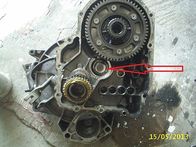

  9. Autochainik
    Autochainik Участник форума
    14 июн 2013
    219
    A2 1.2 ANY 02 г.
    #9 Autochainik, 3 ноя 2013
    Понимаю Вас, дорогая (я про жужжание и отключение скорости) ! Я тоже отремонтировал! Только у меня развалилась пара шестерен 4 передачи и подшипник вторичного вала. Я сам перебрал коробку.Всё точно такие же симптомы у меня! Выключается коробка когда еду на 5 скорости накатом и включается только если заглушить двигатель :-(((( Мне кажется дело все в износе посадочного гнезда подшипника вторичного вала :-(((( и ничего с этим не поделаешь!!! Только менять корпус КПП, а скорее всего буду в ближайшем будущем ставить контрактную коробку.
    Подшипник не заменишь без снятия и разборки, а эти процедуры еще какой геморрой!!! :) Мне кажется, что при движении накатом прокручивается в посадочном гнезде прослабленная наружная обойма подшипника. От этого и характерное жужжание (визг)[​IMG]
