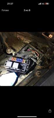

  4. Trasers
    Trasers Новичок
    1 июл 2024
    21
    Только у меня второй если считать справа на лево стоит на 20А

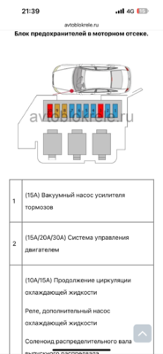

  5. Trasers
    Trasers Новичок
    1 июл 2024
    21
    Вот схема

  8. Melkon&Ratkov
    25 фев 2014
    7.576
    Вот то что на нем висит ;
    J179 - Automatic glow period control unit
    J360 - High heat output relay
    J724 - Turbocharger 1 control unit
    N... - Ignition coils (BBJ, BDW, AUK)
    N... - Ignition coils (BAT, BXA, BDX)
    N144 - Left electrohydraulic engine mounting solenoid valve
    N145 - Right electrohydraulic engine mounting solenoid valve
    N184 - Clutch actuator breather valve
    V157 - Intake manifold flap motor
    V275 - Intake manifold flap 2 motor

  10. Melkon&Ratkov
    25 фев 2014
    7.576
    По схеме BDX только питание катушек зажигания на нем ...
