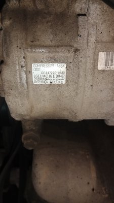

    Доброе утро!
    Парни, помогите пожалуйста
    Нужно подобрать компрессор кондиционера на а4б6
    какой стоит у меня прикреплю ниже
    Проблема вот в чем - на наших разборках нет компрессоров подходящих по всем цифрам указанным у меня на этикетке, принципиально это или может это не критично и стоит обращать внимание лишь на какой-то конкретный номер? Тк информации в интернете нет, пишу тут

    Оригинальный номер указан на шкиве или крышке на шкиве.

    Там ничего нет
    Вопрос по этикетке на компрессоре
    Где его номер ? 6esu…
    Или другиой?

    не может быть, значит уже не родной.
    6SEU14C - это тип.
    В зависимости от мотора могут ставиться разные шкивы.
    поэтому искать нужно по полному номеру производителя (машины или компрессора)
    всё есть, ты даже не пробовал вбивать разные номера
    https://www.google.com/search?q=447...INTEzNmowajeoAgCwAgA&sourceid=chrome&ie=UTF-8
    но можно и просто по машине с указанием мотора

    Забыл добавить - в оригинальном номере зашито кол-во масла, поэтому гнаться за покупкой именно с таким номером не стоит. Берется подходящий по типу и шкиву, а масло заливается согласно инструкции.

    Компрессор постоянного привода крепление на 3 болта, можно просто подобрать по креплению и что бы шкив совпал, от пасста В6, ауди А4 В6 В7, и т д, различие может быть в шкивах и подключении (разъём) ? работать будет. Родной номер скорее всего такой 8E0260805AG.

    И самое главное при замене это менять кондесер и мыть систему, а иначе долго не проработает.
    так как в системе продукты износа от старого компрессора.

    denso dcp02041. 250 евро новый. можно аналог хелла-бер.
    компрессор b7, отличается от b6 расположением разъема.
