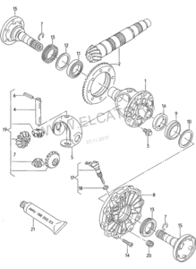

    Спрошу еще.. как я понимаю,у САС внутренние шрусы отличаются от CDX. На коробке-доноре от 2,8 САС осталась внешняя часть шруса, и он типа трипоид и нет приводов и одного вала с флянцем со стороны где датчик скорости..
    А на коробке CDX есть шрусы в сборе и с приводами, но шрусы вроде другие, меньше.
    Можно ли установить в коробку САС привода в сборе от CDX ? вал флянец 2.png вал флянец 2.png вал флянец.png взаимозаменяемы ли детали № 15 на схеме?
    Простыми словами, выдернуть привода от CDX прям в сборе с флянцем и внедрить в САС

    ну во всяком случае придется на месте разбираться,хотя я думаю что должен подойти т.к. вал с флянцем что от сас что от сdx под одним номером.

    exist со своими картинками меня запутал:shock: выдает два размера энтих флянцев 108 и 130мм да и шрусы разные.
    Вы правильно говорите, не всунувши не поймешь:laugh:
    Спасибо.

    думаю там 130й
