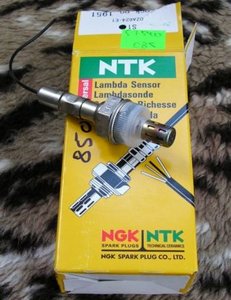

    Бери NGK(точнее лямда от нжк назыв. NTK) Вот такая у меня отходила 120 тыс. км и была продана на авто еще живой(только начинала подтормаживать:))
    Цена, как видно на коробке - 850р. но лет 5 назад.

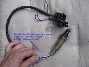

    Лет 7 назад я поставил 4-проводную лямбду от ТАЗа (Бош, ...... 133), вот только в этом году она сдохла. Поменял опять на такую же (1200 руб.). Фишку ПЕРЕПАЯЛ, и никаких противопоказаний этому, как радиоинженер и радиолюбитель, не вижу.
    То есть, я перепаял ответную часть, которая на машине. Кстати, то же самое сделал на второй машине (Пассат-В3, мотор 2Е, который как АВК на Ауди, только поперек), уже 2 года нормально ЧЕСТНО прохожу ТО (причем, вместо ката стоит плямягаситель, и СО в норме с большим запасом).
    В чем плюс -проводной лямбды, в отличие от 1- и 3-проводной: в том, что там нормальная масса отдельным проводом, а не через коллектор, который может быть покрыт таким слоем грязной окалины, что фактического контакта с массой нет; зачастую по этой причине люди меняют исправную лямбду на исправную, все равно не добиваясь результата, и копают куда-то дальше.
    Полгода назад мой друг, имея А100- с моновпрысковым мотором 4В (с 1-проводным зондом) - это аналог РМ, только на сотке, как всем известно, блинковал мозги и вылезла ошибка лямбды. Эксперимента ради, он плотно обмотал проволокой 6-гранное основание лямбды, второй конец проволоки соединил с массой двигателя, блинканул еще раз - нет ошибки! снял проволоку, блинканул - есть ошибка. Вывод очевиден. В итоге он поставил 4-проводную тазовскую лямбду, ошибка пропала, теперь все хорошо.
    А покупать оригинал или нет - это "вопрос религии", как говорится.

    Понятно, что не такой, это я сфотал ТАЗовскую лямбду вместе с разъемом и ее ответную часть, которую надо припаять на проводку машины.
    Эта ответная часть продается в тазо-магазах, но у нее проводки бывают разного цвета (от балды), поэтому, припаивая, надо ориентироваться по фишке самого зонда, там Бош цвета соблюдает строго.
