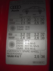

    Вчера в сервисе на поднятом авто увидел что от шины 205/60 R16 (диск оригинал 16*7 ET42 PSD5*112) до амортизатора (пыльника) всего не более 15 мм (определил примерно)
    Посмотрел на табличку на корпусе (во вложении) и немного впал в ступор. Как так, резина 195, 205, 235 есть а 215, 225 нету....????

    Да, но ширина разная. Весь вопрос в ширине.

    таблицу хоть смотрел? 235/45/17 базовая комплектация.

    К ней то и вопрос. Почему пропустили промежуточные размеры...? Типа минимум и максимум? Вопрос, максимум при каком вылете диска?

    там же написано ет 45

    Где там?
    На табличке с авто?
