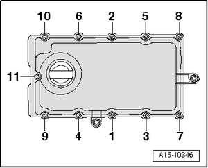

    Уезжай от этого мастера. В принципе нет ни чего сложного.
    1. Снятие и установка крышки ГБЦ
    – Снять кожух двигателя
    – Снять воздуховод
    – Снять верхнюю часть защитного кожуха ремня ГРМ,
    – Отсоединить шланг вентиляции картера двигателя и вакуумный шланг от крышки ГБЦ
    – Выкрутить болты крышки ГБЦ
    – Снять крышку ГБЦ.
    Установка
    Установка производится в обратной последовательности
    Момент затяжки крышки ГБЦ 10 Нм в определённой последовательности.
    Всё удобно и доступно.
      4 КБ
