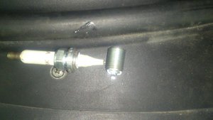

    Вот фото моей новой оригинальной свечи. Правда сломалась она чуть чуть:shuffle:. Но видно, что контакта три.
    P.S. Этот обломок в двигателе у меня остался. Еле достал.

    Да,да,в оригинале три,прошу прощения.
