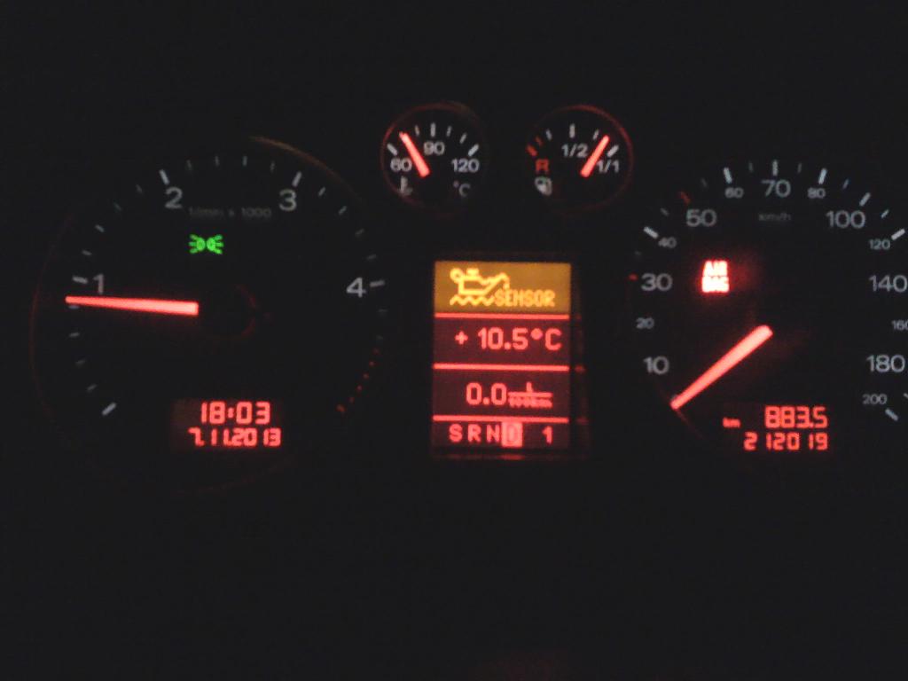

    Всем привет !
    Горит ошибка с рисунком масленки желтого цвета и cнизу написано SENSOR!
    После запуска минут через 15 работы двигателя выдает ошибку и не тухнет.
    Возможно датчик масла который находится под двигателям ?

    Посмотри датчик уровня рядом со сливной пробкой у меня была такая ситуация проводок перетерся

    Вообщем снял датчик промыл его бензинам продул и поставил - все нормально.
    Еще поменял масла в двигателе - может и это помогло точно не знаю.

    Это 100% датчик уровня и вязкости масла ( желтая масленка, надпись сенсор). Надо менять ставь Хелла, т.к. ВАГ и есть эта Хелла. У меня была такая же байда, поставил подешевле через год накрылся. Есть проблема влаги которая попадает в датчик. Если руки прямые, разбери почисть отложения и коррозию, пропаяй, залей все герметиком, может и поможет. Болт который у тебя сорван, если только головка, то когда снимешь датчик есть за что прихватить и вывернуть, если заподлицо с картером, засверли по центру старого болта и нареж новую резьбу. Только следи за глубиной сверления и не проткни наскозь прилив под болт.

    У А2 с заменой датчика нет проблем, снять зашиту и вот он возле сливной пробки.

    Для 1,2TDI код датчика 045 907 660 В
