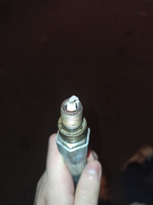

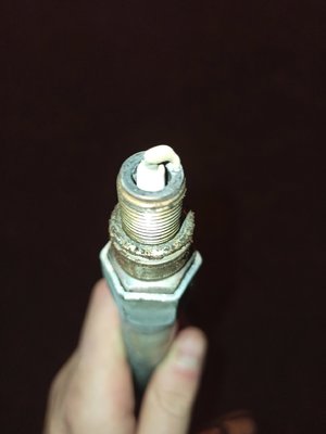

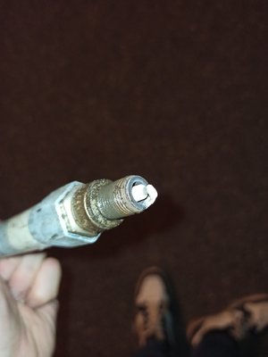

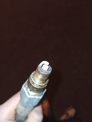

  15. proxi_110
    proxi_110 Новичок
    16 дек 2022
    27
    Ну вот свечи
  16. Woffka
    Woffka Старожил
    9 апр 2011
    12.034
    Казахстан
    A80 B4 ABT 2.0 92г
    Грустно, девицы. (с)
    Ну, сколько в бачок долил уже? :rolleyes:
  17. proxi_110
    proxi_110 Новичок
    16 дек 2022
    27
    Свечи такие же как и были год назад, а в бачок за последние 200 км ничего не доливал, ничего и не ушло

  19. Woffka
    Woffka Старожил
    9 апр 2011
    12.034
    Казахстан
    A80 B4 ABT 2.0 92г
    Уже лучше.
    И уровень не снижается?
    300 км - это ни о чём.
    Мне не нравятся три свечи.
    Но, может это фото так получилось.
  20. proxi_110
    proxi_110 Новичок
    16 дек 2022
    27
    Завтра при свете дня перефоткаю, фонарик засвечивает очень
