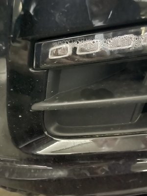

    очень нужно вытащить и осмотреть светодиодный указатель поворотов с переднего бампера. Есть надежда починить. В интернете ничего не нашел, есть только ролик на другой рестайлинг, там немного другая решетка. И руководства нет под рукой. Вот картинка, наверно, сначала, надо вытащить решетку, но как... Просто подергал туда-сюда - не поддется.
    Буду благодарен за подсказку или ссылку на.
    Спасибо!

    Дергать на себя.

    спасибо! сегодня попробую... расскажу

    Там же ещё вроде саморезы открутить надо...

    снять удалось. прямым и довольно сильным и резким рывком прямо на себя
    жуть... вроде все вышло без травм, но ясно что еще пару раз так дерну и зацепки полетят

    да 2 самореза без проблем откручиваюся - главное без потерь вытащить решетку

    коллеги, напишу сюда - тоже по теме повотников: у них есть отдельный предохранитель? Или они на предеохранителе левой пары сидят?

    завершая тему - предохранитель это (наверное) предохранитель левой фары
    поваоротник поменял на БУ, все работает, спасибо за помощь
