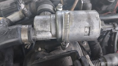

    Что за РХХ фото его сюда.

    IMG_20240801_112759.jpg этот с шторкой

    Второй другого типа. Не шторка

    Этот вот от твоего ААD ..
    А этот от двигателя с с другой системой впрыска..Не от КЕ-Джетов.
    Вот с этим РХХ и может быть связана проблема с ХХ.

    Я на чёрном (VDO кажется) проездил года полтора- два и проблем не было. Началось с месяц назад. И брал я его у друга. Он на AAR стоЯл.

    Я тебе написал своё мнение.. А решать тебе. Авто твоё.
    Здесь рядом есть тема. ( Дядя Лешик ) С проблемой ХХ на ААR .Поинтересуйся у него по поводу чёрного РХХ.
    Я тебе написал что это РХХ не с твоей системы впрыска..И не всегда корректно работает на ваших авто.

    У меня на аар стоял железный, всё было в стоке.
    Да и поиск по номеру 034 133 455 B выдает серебристый, но никак не черный.
    На AAD номер такой же, если что.

    Ну пусть так но на железном тож в аварию уходила. А вот сегодня проехал за день не много ( километров 50) и норм. Никаких сваливаний в аварию

    На всех Мотрониках и КЕ-3 стоят РХХ одинаковые..

    Я всё . Мне до лампочки что у вас стоит . И как работает . Я написал то что знаю за свои годы общения с вашими авто.. Чёрный в пластике это не ваш РХХ. Так же скажу что этот РХХ в пластике часто преподносит такие сюрпризы как ты описываешь.
    Всё что скажу токи управления у этих РХХ разные..
    Если мозги есть возьми и проверь сам.. Затем и по рассуждаем..
