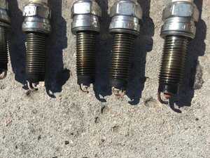

  8. arccosinus
    arccosinus Новичок
    28 дек 2015
    71
    Audi Q7 3.6 2007г.
    Вот фото свечей

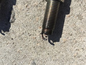

  9. arccosinus
    arccosinus Новичок
    28 дек 2015
    71
    Audi Q7 3.6 2007г.
    Смесь вроде как богатая. Я думаю это форсунки

  10. Virtuoz
    Virtuoz Живу я здесь
    29 ноя 2011
    1.345
    Audi Q7 3.6
    Может показания хулиганят "врут"!! Реально сколько бензина съедает? Чаще на заправку стал заезжать? Разгон ухудшился?
    Разброс 4-5 литров по баку чувствителен по трассе будет, да и по городу тоже!
    Свечи на фото рабочие, перелив был бы то почернели бы чуть чуть!!!

  12. igor33
    igor33 Заблокирован
    19 июн 2010
    19.985
    А6/С6 3.0i Q 05
    Нормальная у вас смесь. Свечи вполне работоспособными выглядят.

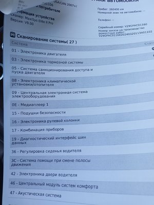

  18. Аид1984
    Аид1984 Новичок
    20 фев 2024
    16
    Ауди Q7
    Сделал диагностику, показал, что где то коротыш или вроде того, но больше напрягло то что когда распечатали диагностику в ней не отображается коробка передач.
