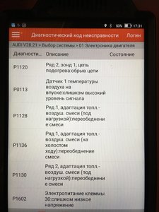

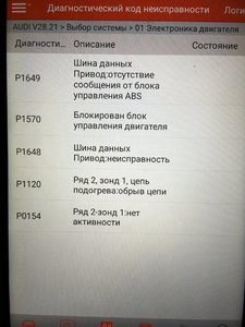

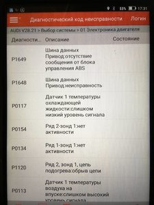

    Всем привет у кого есть ссылка где скачать мануал на русском по ремонту А6 2,4 1999г, у нас в городе нет по немцам сервиса. А причина ремонта такова - заводится долго пока педалькой газа не поможешь, смесь богатая один чёрный дым вонь бензина расход ведрами ошибки по лямдам и датчик температуры бывший владелец поставил кр в место зеленого... пишите кто что знает заранее благодарен

    А что тут знать если поткапотная проводка жива то менять лямбды и датчик температуры антифриза и все будет хорошо.

    чет сразу все датчики того? еще и напруги в сети нету? и неучтенный воздух похоже где-то сосет.
    кислородник надо менять, тот у которого подогрев не работает.

    начни с датчика температуры.

    ошибка по датчику температуры!!! остальное следствие!
