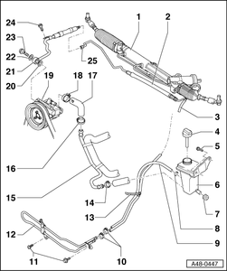

    Задом сдавал на бездорожье, вырвало бампер и вместе с ним змеевик гура.
    К счастью он не пострадал, но вылетел из трубок...
    Теперь первый вопрос: почему-то не могу надеть одну из трубок, как-будто не хватает шланга.. может скинете схемку если на словах не получиться объяснить.
    И второй вопрос.. можно ли самому залить масло гура и как...

    схема: рейкa (обратка) > змеевик > бочек > насос > рейкa (давление)
