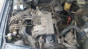

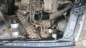

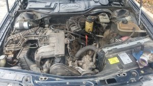

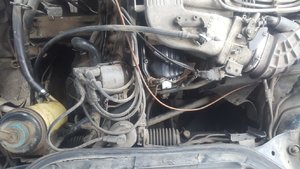

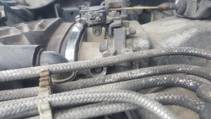

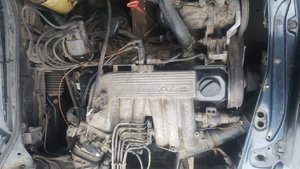

    Доброго времени суток! первый раз на форуме! решил написать сюда так, как не могу решить проблему.
    Заключается в том что, в мороз, после запуска двигателя (не прогретого), сначала держит нормальные прогревочные обороты 1200-1400 об, но после 5-10 секунд начинает сама набирать обороты до 2000 (было и 2500-2800 в зависимости от температуры окруж среды, т.е чем холоднее, тем выше набирает обороты), далее поработав 1,5-2 мин, обороты вновь падают до прогревочных, и после уже падают до 800-900. на теплую и горячую проблем нет. Машина ауди 100 с3 об.2,0 Е, 5 цилиндровый

    С ты уверен что речь идёт именно о КЕ.
    Да и КЕ есть с разной системой регулировки по ХХ.
    Так что ПНД может и не влиять на поведение оборотов ХХ.
    По под сосу воздуха.
    Пока холодный значит он есть ( подсос ) Чуть прогрелся 2 минуты . Его нет !!

    Пока не ясно будет с чем имеем дело. ( код двигателя. и год выпуска. или фото с под капота )
    Рассуждать можно долго и нудно.!

    100с4 2.3 AAR 91
    Похоже на аар ,но что то не то.

    Это RT с КЕ-Джетроником.
