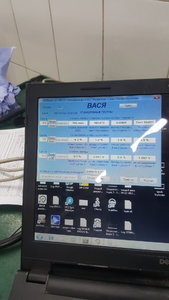

    Нужны данные из 32 группы; нужно провести проверку производительности бензонасоса

    почему то я был уверен, что увижу там адекватные цифры. Откуда цифра 25л/100км??

  20. Guru
    Guru Старожил
    11 апр 2004
    6.592
    Латвия
    Audi Q5 1G Sline 2,0 TDI q.
    В 32 группе как бы более менее всё ОК (кстати ошибки не сбрасывал? а то показания в 32 группе обнуляются при этом и снова надо накатывать для ясности картины). Т.е. по показаниям лямбд смесь нормальная.
