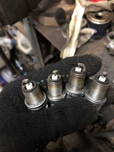

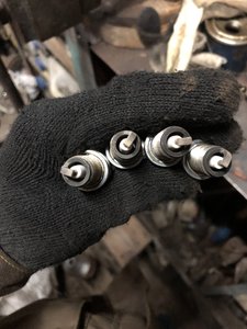

    Приветствую всех. Недавн приобрел машину. двигатель свежеперебранный ( чеки и подтвкрждающие документы есть). Заменил турбину на новую оригинал ( масло гнала и люфт ). Так же промыл кулёк, вообщем все как положено. Но масло все рпвно подъедет, примерно щуп на 1.5-2т км. Полез глянуть есть ли масло в патрубках, в итоге с турбины все сухо, а с интеркулера вылолось ~50г масла. ВКГ исправна, перебрана, что то заменено. Маслозаливная крышка притягивается на оборотах, на ХХ пляшет. На резьбе свечей сухо, на мой взгляд не чёрные. Куда копать?

    По свечам не скажешь, что много масла улетает. Интересует откуда может браться масло в кульке, если выход с турбины сухой. Забыл добавить, масло залил Mobil super 3000 5w40
