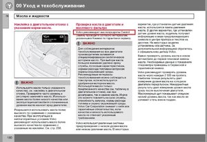

    Да везде кастрол в Европе. И Volvo тоже заключила с ними договор. Те тоже "проталкивают" Кастрол в массы.

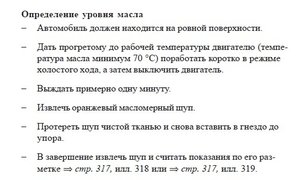

    Вот скриншот с заводской инструкции от XC90. 180-я страница.
    Кстати, обратите внимание на разницу в рекомендациях по измерению уровня масла от Audi и от Volvo.
    Audi рекомендует прогреть двигатель, остановить, выждать минуту и мерить.
    Volvo же рекомендует это делать на холодный двигатель перед запуском (см. первую картинку).

    Q7 3.0 TDI (BUG)
    #11 KEO, 26 авг 2018
    Евгений, моторы конечно разные. Но в целом концепция одна и та же. В целом элементы одни и те же (блок, поддон, поршня, шатуны, ГБЦ, клапана и прочее). Только пространственно отличаются.
    Но если говорить про "пространственное отличие", то глянь чем мотивирует Вольво замер на холодном двигателе: "Масло может не успеть стечь в поддон". И это при том, что двигатель на XC90 однорядный вертикальный. То бишь маслу гораздо легче течь ПРЯМО вниз, чем стекать под углом на V-образном двигателе. И то: Вольво даже тут рекомендует холодный двигатель, чтобы всё масло стекло. А на V-образом, как говорится, сам Бог велел подождать подольше, а не 1 минуту.
