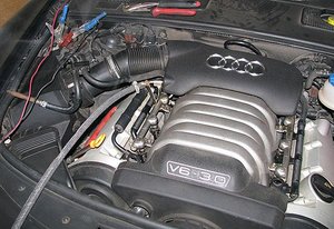

    #3 Апрель, 1 июл 2013
    покажите где он находится?!
      79,8 КБ
      90
  4. Aleksey.vbg
    Aleksey.vbg Участник форума
    10 фев 2010
    465
    A6 3.0 quattro`05г
    Он под воздушным коробом за противотуманкой на кронштейне крепится 3мя гайками. К нему еще 2 черных гофрированных шланга подходят. Если скинуть бампер или снизу пыльник, то добраться до него не проблема.
