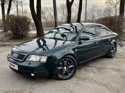

    Всех читающих приветствую, я стал счастливым обладателем Audi a6 c5, на двигателе ajk (2.7 битурбо 230 л.с.)
    Но счастье продлилось не долго, проехав 227 км случился обрыв ремня грм, дальше была увлекательная дорога домой на трассу, которая составила 1000 км, в зимнее время года.
    И вот четыре кольца уже стоят у дома, только в том то и дело то что стоят, пишу сюда чтобы услышать совет по поводу ремонта, что лучше в данной ситуации, контракт или ремонт своего двигателя.
    За все советы заранее спасибо!
