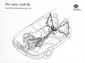

    Менял этим летом выжимной подшипник! Коробка чуть легче кватровой... одному короче не вариант снимать, лучше вдвоем! Заранее сними тросы procon-ten, я с ними мучался после вывешивания коробки. А в целом ничего сложного. Из ньюансов: ухо на рулевой рейке мешалось (снимал с тягами), домкратил переднюю часть мотора (коробку проще воткнуть), до сих пор не прокачал сцепление, хз как это сделать, говорят шприцем можно... Сразу проверь: сальники коробки, подшипник маховика, диск и сцепу!!!...........пишут что на 4-х дырой проще менять, у меня мотор 5 дыр

    Это не сложно, можно сразу сальник на шток кпп и пыльник на рейке поменять.
    про-контент снимается легко, я менял без полного снятия кпп с автомобиля по этому сцепление не завоздушилиось.
