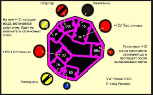

    Это уже хорошо. Питание идет с 86S контакта КГ
    Хотя может и ЗЗ барахлит, точнее механизм включающий этот контакт.
