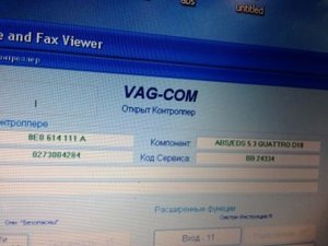

    у меня вообще случай непонятный- ВАГ показывает АБС от кватро а в машине кватрой не пахло,,, ross-tech wiki-пишет что ABS/EDS 5.3 блоки не кодируются
    вопрос в следующем- етот блок не совместим с моей машиной?
