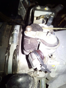

    Имеем AAD и желание установить круиз. Собственно всё ясно и понятно кроме дрос.заслонки. На заслонках от ААD нет шарика для крепления тяги. На разборе есть дроссели с приблудами для круиза но они от AAR. От 2,3 на 2,0 дроссель встанет? Или может будут идеи от чего взять этот шарик с площадкой.

    Так может просто поворотный сектор с оси заслонки снять?

    bb91705s-960.jpg . Вот это с шариком нужно. Тоже есть мысль снять с оси то что мне нужно и переставить. Только придется купить не нужную заслонку за 1000р. Уж если покупать , то чтоб хоть пригодилось. Нужно было замерить диаметр шара. Может в тазолабазе что то подобрал бы. Например в классике есть коромысло газа с шариками.
