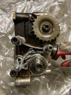

    Привет всем!
    Вопрос срочный !
    Прошу подсказать кто в теме,какие насосы подойдут ,от каких моторов.
    2.0 TFSI 170 лс турбо бензин BPJ

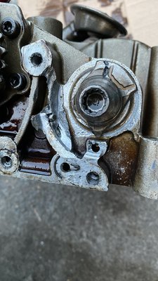

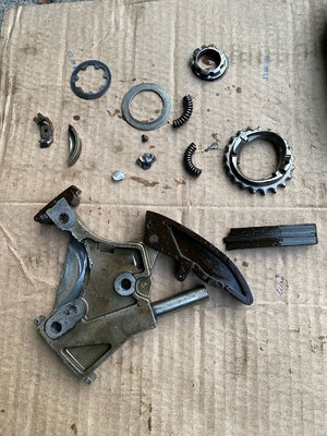

    Искал причину загорания масленки красной,менял датчики ,мерили давление,которое было в норме…
    Решил скинул поддон,якобы забивается маслозаборник и поэтому загорается давление)!
    Чтож они правы,маслозаборник забит,но не грязью а остатками запчастей ))
    После того как поддон был снят(а этому можно отдельную тему создать,и выяснить какие препараты употребляли инженеры ,пряча потайные маленькие болты под основные большие)
    Вообщем вот такая картина предстала передо мной.

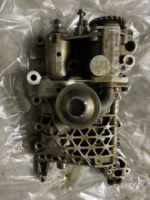

    Насос с балансирными валами, по каталогу идет на 2 мотора
    BPJ,BYK

    Вот потихоньку собираю инфу..
    От ALT еще подходит
