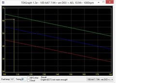

    Приладил шнурок к машине(спасибо Александру Штанкову), вобщем тяга осталась прежняя ,но расход по-моему увеличился значительно, однако не особо дымит! Записал логи (не судите строго -"первый блин...")

    по логам
    1. Заниженная цикловая в 1й группе 3.1-2.8 если не троит на х.х. то можно так оставить правда повышенный расход будет. Идеал для этой машины это цикловая 4 - 4.5. регулируем сдвигая верхнюю крышку ТНВД (ослабив обычные винты и хитрый винт)
    2. Не мешало бы снять компрессию в моторе, т.к. похоже распылителям хана, и взять только БОШ не китай !
    3. Сними логи на разгоне по 1-3-11

    Перенастроил впрыск и выставил цикловую подачу(подбил крышку в сторону шкива насоса) Записал новые логи!

    Турбина не выходит на рабочее давление, слабые распылители, не родная тяжёлая и большая турбина.

    Турбина на ААТ имеет большую горячую улитку чем турбина АЕЛ, т.е. на низах она менее эффективна, хуже дует в логах видно ПОСТОЯННОЕ отставания реального наддува от расчётного !
