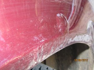

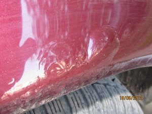

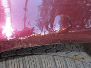

    Доброго времени суток, образовалась проблема по линии кузова, на передних крыльях вздулась краска. Есть-ли надежда обойтись без их замены, фото постараюсь выложить

    Конечно. Это цинк отстреливает. Взять зашкурить, наложить грунт и заново покрасить. Только не тяни с этим, пока дырка не образуется

    Уж очень хочеться вскрыть эти пузыри и посмотреть что там под ними скрывается. Может у кого-нибудь был опыт , поделитесь пожалуйста.

    скорее всего там ржа... как не печально замена. либо колхозь.. год отъездит потом тоже самое будет, если не хуже.. просто зашкуривай, протравливай цинкарём.. обезжирь и крась

    Очень огорчил, но скорее всего так и есть на самом деле, вот поэтому мне и не охота вскрывать эти пузыри,но от реальности не куда ни денешься . Короче скорее всего замена? НОВОЕ"КИТАЙ" или Б/У

    Скорее всего уже "поздно пить боржоми" коррозия проела крыло насквозь.Это больное место крыльев на этом кузове.Там,изнутри,стоит деталь 27
    http://www.elcats.ru/audi/Parts.aspx?Mdl=1D100000&SubId=5C7001E3
    поэтому там скапливается грязь,и краска вспучивается уже после того как ржа прошла насквозь из внутренней части крыла.Все можно залечить даже без сварки,но надо снимать крылья.

    Снимаешь зачищаешь,вытравливаешь ржу,ну и т.д.,по всем правилам кузовных работ.На сколько хватит сказать не могу,мои пока еще сезон всего прожили,пока никаких симптомов.
    http://www.audi-club.ru/forum/showthread.php?p=6013779#post6013779 фото есть в посте 1012.Ну это конечно из разряда эконом класса.Есть знакомые кузовщики,говорят,что можно ставить и китай,только нужно добросовестно подготовить и покрасить.

    Под ним ржавчина 100 процентов. Вибрация кузова и ГОДы берут свое. Народное название "паук". Только вскрывать, красить.

    такаяже беда!искал б/у,все с подобными проблемами.Пришлось шкурить свое,покрыть фосфатирующим грунтом,заделать отверстие стекловолокном.В советские времена на бинт с масляной краской заделывали

    Вскрывать и закрашивать жучок бессмысленно,хоть трижды до метала затереть и закрасить один фиг заново вздуется и сгниёт,хватит на пол года максимум на год,проще поменять крыло ну или ездить так.

    Было у моей машинки тоже самое. Вышкурил до дыр и повесил в гараже. Купил новый "китай", маляр покрасил и два года пока езжу. Перед установкой изнутри промазал мовилем. Нынче хочу снова подкрылки снять и обработать тем же мовилем или пуш.салом. Крылышки подошли нормально. Почему не купил оригинал, новый дороговато показалось, а б/у очень страшный дифицит. Знакомых надо на разборках, что бы отложили крылья в хорошем состоянии. На разборках, каких бывал, либо нет, либо тоже уже гнилые. Конечно оригинал б/у в хорошем состоянии само то.
