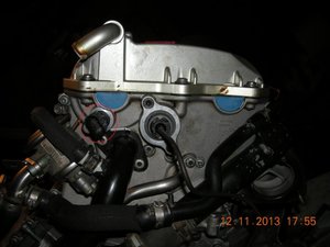

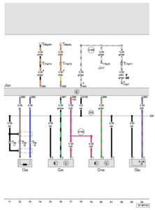

    Так выглядит этот датчик, смотри контакты могу распиновку по схеме посмотреть, ошибки не расшифровывал на какую голову ругается не знаю)))

  13. ROMAN 8E
    ROMAN 8E Завсегдатай
    8 сен 2012
    951
    А6 4F 4.2 BAT 05г.
    G40 это правая голова (фото правильное)

    красно-фиолетовый провод должно быть 5V
