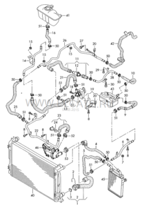

  18. Dim-S6
    Dim-S6 Новичок
    15 сен 2013
    26
    S6/C6
    Могу ошибиться, но вроде эта схема.
    Два термостата, основной в помпе (46) и второй (12).
    Дополнительный насос ОЖ (17)
      94,7 КБ
      54
  19. igor33
    igor33 Заблокирован
    19 июн 2010
    19.985
    А6/С6 3.0i Q 05
    А у тебя есть дополнительный радиатор ОЖ №45?
  20. igor33
    igor33 Заблокирован
    19 июн 2010
    19.985
    А6/С6 3.0i Q 05
    #20 igor33, 5 май 2015
    Термостат у тебя с электронным управлением. При малых нагрузках и на хх температура устанавливается около 105-110 градусов. При увеличении нагрузки (разгон), по команде эбу мотора термостат резко открывается и понижает температуру ОЖ до 90 градусов. Прокатись со сканером, понаблюдай за температурой ОЖ, есть ли снижение при резком увеличении нагрузки.
