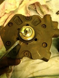

    Тверская обл.
    Вот эта риска слева

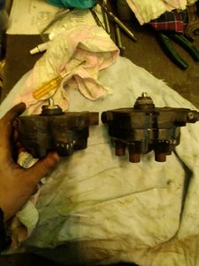

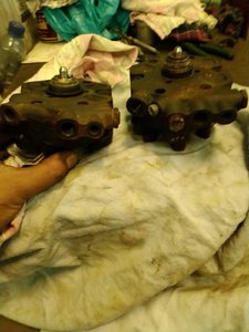

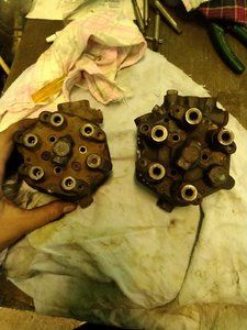

    Нашел ещё один дозатор, тот что справа, но не пойму, он вроде тоже на 5 цилиндров, но он явно другой какой-то.... Сомневаюсь что подойдёт .

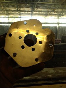

    Вот в том то и дело..... Ямки есть, но пробоя сквозного нет, как на втором дозаторе. Там пробило насквозь мембрану
  13. Denis69
    Denis69 Новичок
    31 авг 2020
    29
    Тверская обл.
    И пробило ее как раз трубчатой иглой отходящей на форсунку.

    Вот пробой на втором дозаторе. Но на нем я вышел из положения. Я провернул мембрану пробоем на глухой паз чаши корпуса дозатора. И пересверлил пазы под крепёжные отверстия через кондуктор. Собрался на ура, но течет по шву и через плунжер. Смысла покупать плунжерную пару я не вижу. Ударит в копеечку я думаю. Имхо не дешевое это немецкое удовольствие. Но всё же конструкция дозатора довольно интересная) есть над чем мозг поломать..

    Фото есть?
    Это просто какие то дебилы компрессором пытались продуть.
    Сомневаюсь что можно. Да и пластина вечная, убить её можно только по дурости.
    Это нормально что течёт. Половинки на герметик собирать нужно, но уже после, когда всё нормально заработает.

    Моя мембрана, ни малейших продавливаний, просто плямбы от топлива:

    Фото пробитой мембраны чуть выше твоей цитаты.

    Это я понял как от второго дозатора (ей место в мусорном ведре ИМХО), или это от родного, что будет установлен обратно?
