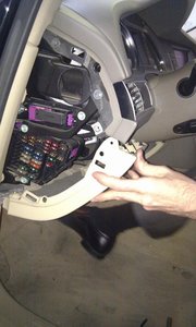

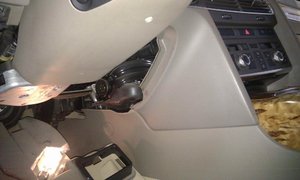

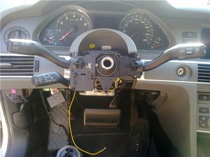

    Добавлю немного в тему.
    Вчера менял у себя. Точнее специально обученные люди меняли, а я наблюдал :) Выкладываю фото
    Первое что сделали сняли торцевую крышку слева над предохранителями
    Далее сняли крышку под рулем. Она не прикручивается, а только на клипсах. Снимать нужно уверенно, но аккуратно :)
    И, как было указано в предыдущих сообщениях, необходимый нам зуммер (круглый такой черный с отверстиями) находится над педалью газа.
    Надеюсь кому-нибудь поможет сэкономить время и деньги)
