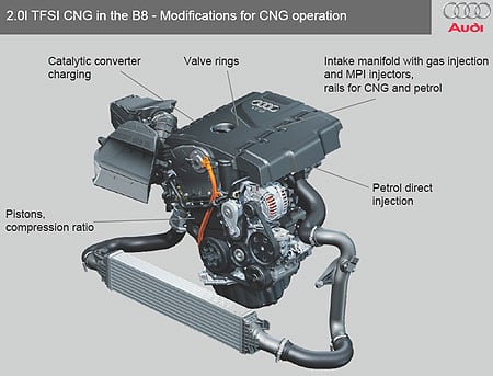

  13. Refic
    Refic Живу я здесь
    3 июл 2013
    3.119
    A6 ABT 3.0TDi
    Здесь ничего страшного я не вижу. Смотри после турбины.
    Эта белая штука и есть интеркуллер. Думаю, понятно, где он находится?

    да, понятно, что то типо радиатора) буду снимать бампер и защиту!
