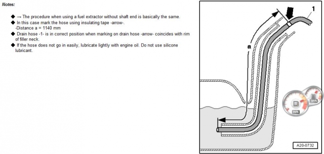

    На своем баке пробки сливной не обнаружил! Скорее придется снимать насос, что в баке стоит и уже через отверстие откачивать каким либо насосом эту бодягу! Может быть получиться через трубку, что идет к топливному фильтру, опять же самотеком не вытечет (нужен насос) Но это только предположения!

    Посмотри под задним сидением! Там точно есть датчики уровня топлива, можно через это отверстие (вытащив датчики наружу). Или в багажнике возле спинки сидений тоже есть какое то отверстие (может насос)!

    не лазь бак - там не так просто насос снимается
    по старинке - сунь шланг в банк и отсосай ;)

    Не так то все просто:ded: Сп....ть бензин в Ауди:icon_suicide:
    Через горловину точно не получиться!

    Шлангу диаметром до 1 см - всё получится)) Вот через фильтр точно не получится. На кваттре-седане чего проще - через лючок в багажнике.

    Ребят так у меня кваттро седан какрас :) Что за лючок в багажнике? Как лучше слить? Через горловину можно, клапан наверно отодвинуть тот что в ней и засунуть шланг.. Только не знаю откачать всё получится? Там же бак двойной.. И у меня он далеко не полный, там литров 10 максимум в баке))
