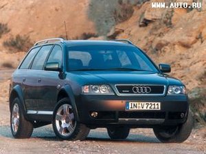

    Всем здорово!
    Просветите новичка добрый народ. Побегал я тут по форуму,начитался,немного поумнел :umnik: ,но всё же меня мучает такой вопрос :shock: :
    - реально ли в мою аудю (a6,2.6,96г седан) впихнуть колёсика размерностью примерно как например у этой AllRoad???
    http://www.wall.auto.ru/audi/allroad/61/
    - и какие изменения меня ждут если слегка преподнять мою малютку(я так понимаю наверно аморы,пружины и т.д)???

    Насколько помню размерность резины на Allroad 225/55 R17, и вот такие диски стоят, их стоимость примерно 1000 евро за комплект, если это не Реплика, я этой весной взял такие у товарища, который перепутал посадочный размер и вместо 5*114 взял мой 5*112, отдал мне диски на 20000руб.
    По поводу аммо, не забывай ,что на олроуде пневмоподвеска с регулируемым просветом, а денех она стоить - пипец!!!
    Можно поменять аммо и пружины, можно поставить проставки....на главное не промахнутся с жесткостью иначе будет как Г***вно в прорубе колбасить :laugh: и управляемость не в лучшую сторону измениться - если готов - дерзай :hi: :hi:

    Кинематика ШРУСов-то на 45ом кузове на "большой подъём" не расчитана,как и ходы рычагов подвески :( Вбухаешь денех,потом "обратно проситься будешь" :nod:) Если хочется повыше немного,просевшие пружины менять на новые+ проставки,а большее не нужный гимор!Сайлентблоки не расчитаны на большой ход-будут рваться,сход-развал с такой геометрией ваще жопа!На каждой кочке параметры будут в разы меняться!!!Машина будет обладать "отсуцтвием управляемости"-ты готов переваривать крепления рычагов подвески???- :rock: Никакие стойки от Алроуда не помогут,твоя подвеска не сможет реализовать их большой ход и помрёт в муках :nod: Помню ещё на старой работе мужик на Мерсик W201 привёз пружины,проставки-всё оригинал,но самое "большое".Поставили(уёпище :rolleyes: - :cry2:)уехал... Через день вернуся-не могу так ездить(а мы ведь перед установкой его предупреждали,так нет,у него дача,колея и вообще он рыболов спортсмен :laugh: )Заплатил ещё раз:- "А теперь всё взад ставьте" :laugh: - Ну,что убедил? :hi:

    Ну с клиренсом меня помоему народ отговорил,и вправду глупая затея.А вот на счёт колёсиков я пока успокоится не могу,думаю будет смотреться не плохо.
    А побудил меня тот факт,что на Allroad эти диски смотряться довольно симпатично,хочется чего-то такого же,но вот только на Allroad $ то не хватать,потому приходится импровизировать :)
