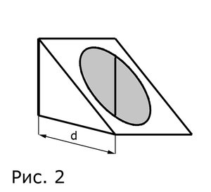

    Имеются динамики Kenwood KFC-6989IE (см. рис. 1) 15х23 см., высотой ококо 8 см.
    Так вот, хочу сделать из них колонки полноценные (см. рис. 2), так как вставить их некуда, потому что у меня Авант.
    Собсьно вопрос: 1) есть ли какие-нибудь стандарты для размеров колонок относительно размеров самих динамиков для того, чтобы достичь оптимального качества? Конкретно, меня интересует длина d, но и остальные размеры тоже.
    Еще вопросы: 2) насколько это вообще важно (какие размеры колонки относ-но динамиков)? 3) из какого материала лучше всего делать?
    Может, кто-нибудь занимался подобным делом или просто знает и может подсказать?
    Всем заранее спасибо :)
    ЗЫ: на рис. 2: овал - это отверстие для динамика :)

    Будет плохо. (по меркам хорошего звука)
    Или надо считать "правильную" коробку для динамика, или ставить очень хороший усилитель с возможностью тонкой настройки АЧХ (скорректировать то Г. что получится из "простой коробки.)
    Без большого гемороя можно сделать "закрытую систему". посчитаь мин. Обьем коробки под басы, сделать из МДФ сантиметра полтора толщиной и забить "ватой".
    Копай отсюда и до ... :)

    1. Да, математика. важны не только размеры, но и точные характеристики динамика, АЧХ, резонансная частота, и т.п.
    2. Очень важно.
    3. Их материала стойкого к деформации под воздействием звука. Идеален железобетон марки "1000 "толщинот от метра". Это не шутка. :). Но на практике хороший МДФ сантиметра 2 толщиной сойдет.
