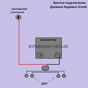

    никак не могу избавиться от мысли поставить себе Стробоскопы + дневные ходовые огни (2 в 1) (диаметр 22мм). вот самую низку цену нашёл 990р.
    лампочки хочу прилепить в нишу решёток ПТФ.
    Подскажите пожалуйста где мне к зажиганию лучше припаяться и где к земле, ну или разубедите меня так, чтобы желание отбилось совсем с яркими примерами)))

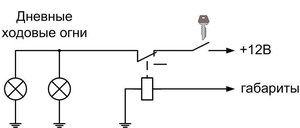

    вот нашёл другую схемку для ДХО, источник: [CUT]www.avarte.info.[/CUT], там от габаритов идёт реле, у нас такое есть? где найти?

    ссыль http://www.aliexpress.com/item/Led-...t-car-day-light-auto-day-light/533570047.html
    я подключал от замка и переключателя света через реле- включил зажигание ДХО горят, включил габариты и далее - ДХО выключаются. Где и куда конкретно вклинивался не помню уже, по схеме надо смотреть.
