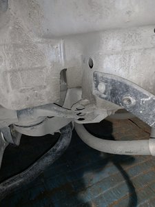

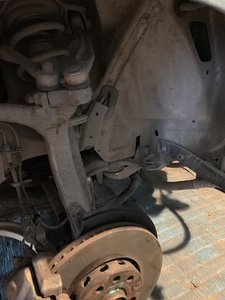

    Доброго времени суток, подскажи пожалуйста, машина ауди а4 б7 2.0 алт передний привод. Заменил с переде все рычаги, через пару дней убразовались стуки то звонкие то глухие, снял колёса чтоб посмотреть, и увидел следующие, на фото видно, что должно там находиться ????

    Привет, не скажу, должно ли там что-то быть, а для информации: у меня там тоже ничего нет и стуков нет.

    Контрольные отверстия для выравнивания (центрирования) подрамника при его установке.
